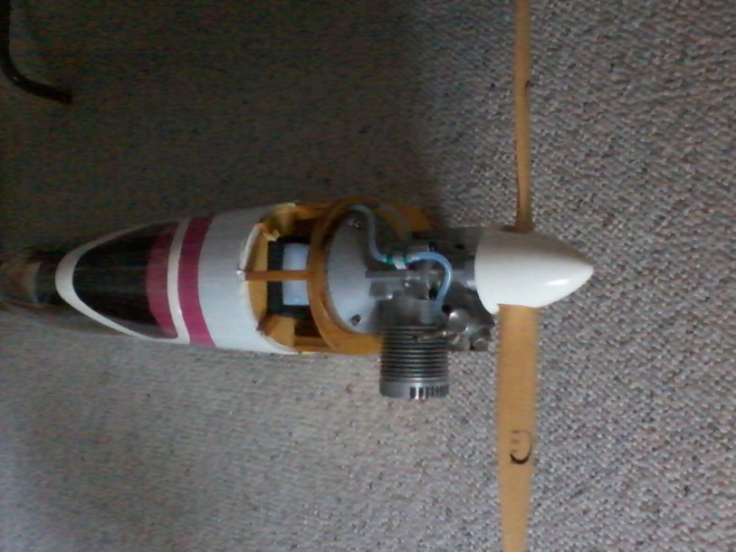

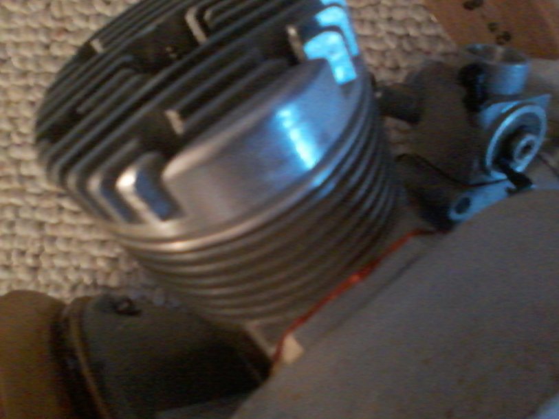

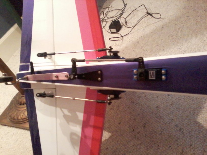

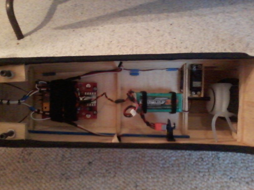

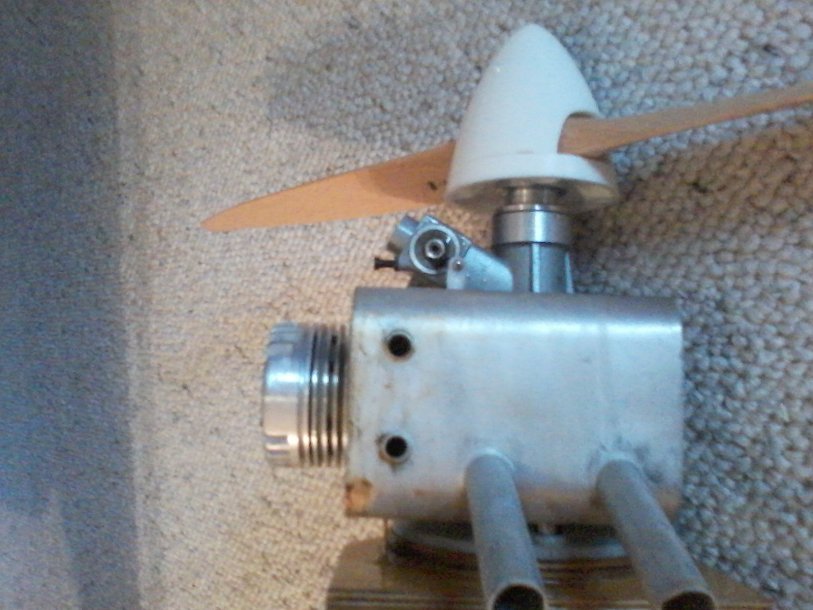

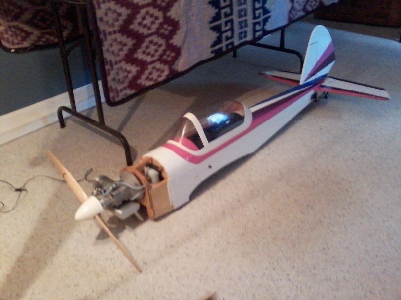

  7. 49dimes
    49dimes Damn I'm hungry
    Pictures!:).
    0619151846-00.jpg 0619151848-00.jpg 0619151849-00.jpg 0619151851-01.jpg 0619151853-00.jpg 0619151900-00.jpg
